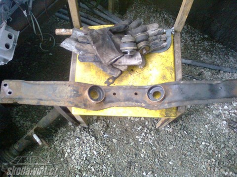

Takhle jsou záměný převodovky ježděný na kyvce 4q ve stovce až 5q ve 125. Na vlečku už je jiné uchycení a je třeba vyměnit zadní víko a případně mezikus.

Jarinko
foto
19:21:22
27.10.2010
27.10.2010
Jarinko
Taku foto som nasiel v pc, z mojho emka. Silentblok je dvojdielny, guma zo spodu a z vrchu, cez to hlinikovy trn (neviem odborne nazvat) cez neho srubka... Na tej rukavici su polozene zlozene.
16:51:32
25.10.2010
25.10.2010
saSaT
No ono se to má vlastně tak...ta převodovka co mám ve stovce, je 5q, původně suchý, překopávka na mokrý difer. Silentbloky na něj padly jak prdel na hrnec. Proto mě vrtá hlavou tohle...A ještě bych chtěl vědět jak přesně vypadá uchycení příčka+převodovka u eMka (široká příčka, mokrý nápravy) jaksi to totiž nemůžu nikde najít.

Nebude bez úprav

saSaT
Zdravíčko, potřeboval bych vědět, jestli převodovka, která byla na příčce škody 100 a origo silentblocích bude pasovat na silentblok a příčku z Rapida (vlečka samozřejmě :D ). Možná mě s tím vyhodíte, ale nedá mě to spát
