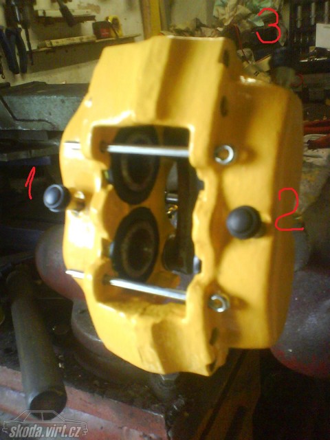

Darkness
-> kalmik_06: já teda kola odvzdušňuju jinak, pravý přední,pravý zadní,levý zadní levý přední. A ty čtyřpístky jsou tak jak to máš na ty fotce.

kalmik_06
-> Nwkt: čili jeslti to chápu dobře, tak nejdřív zadní pravý,zadní levý, předné pravý a přední levý??? je to tak??
u těch 4 pístu to myslíš takhle jak to je na fotce??

Od nejdelší.4P vnitřek, vnějšek, hořejšek

kalmik_06
Zdar chlapi dávám nové brzdy a potřebuju je odvzdušnit. všecko už mám pozapojovaný dotažený ale potřebuju vědět jak je správnej postup ovzdušňování, který kolo první a jak jít dál.Někdo řiká křížem někdo říká že od nejvzdálenějšího kola po nejbližší kolo od brzdovýho válce.
A ještě dotaz jak se odvzdušnujou 4 pístkový brzdy, dělám to poprvé tak kterým odzvdušnovákem začít a kterým skončit. díky :)
