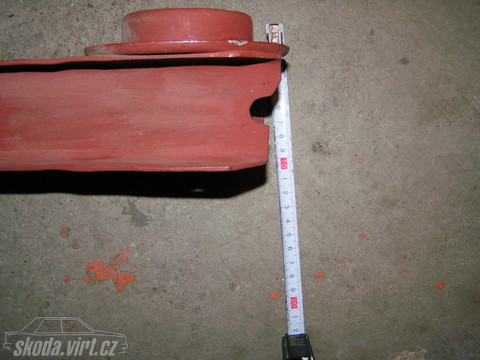

-> Krupp 13.11.10 19:34:57: Taky už jsem se dostal k oběma typům a fakt ty vysoký mají jen těch cca 60 mm - takže mě oklamal ten pohled zhora a kompletní užovkový misky..

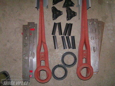

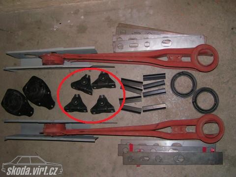

-> Krupp: sa pozri lepšie na fotky, červené sú tie vysoké a to čierne dole na fotke je to nižšie...rovnako vysoké ako toto tvoje

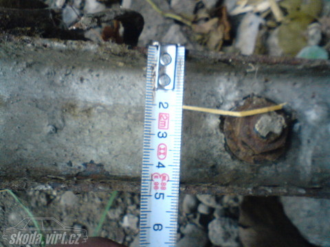

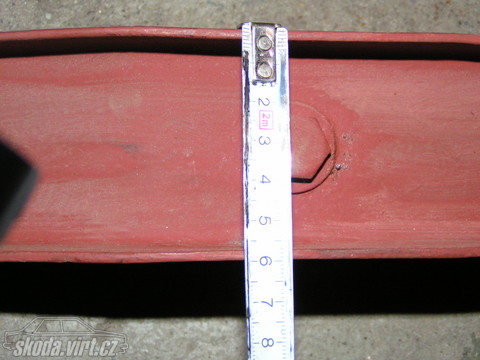

Krupp
-> Jozka:
Dneska jsem přiložil ruku k dílu a naměřil. Tipuju že moje je též origo. Teď nechápu zase já? Někde tam dole píšeš že červené jsou nízké, tak co je potom tohle? Že by byly tři druhy ramen?

-> tami: áno môžeš, teda tie červené ramená čo máš na fiotke.

tami
Tak jak to je,může je vyztužit použít na vlečku u Š 130?

-> Jozka 02.11.10 07:49:58: jee aké sranda nízke rameno.

-> Krupp 02.11.10 18:35:08: Ony ty ramena můžou asi vykazovat při takovýmhle letmým přiložení metru rozptyl, zvlášť jestli se pískovaly.. a moje se pískovaly.. Přijde na to, jestli ležely v metači v přirozený poloze, nebo padly na bok.. je to hadrota.

Krupp
-> Jozka:
Bohužel je nemám po ruce, ale o víkendu se mrknu nebo někoho pověřím. Podle současného stavu by to měl být origo. (nohavice podle gufera jsou)

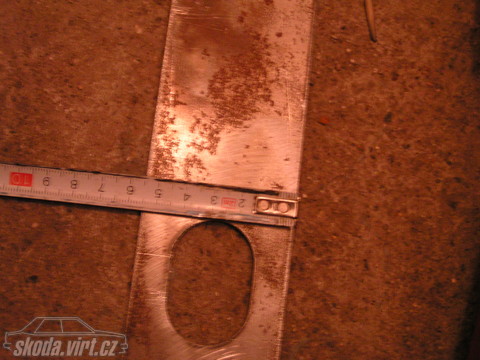

-> Krupp: Jsem včera mrkl pro jistotu na svoje 100% originální MB 68 zrepasovaný a "naměřil" viz dole.. Tak jsem trochu zmatenej - do druhý garáže, kde mám záložní vysoký na užovku už jsem se bohužel nedostal, ale fakt mi to vrtá hlavou..

.To jsou nízký, na kilo / MB,originál nýtovaný, to bych odprodal originalistům a sehnal vysoký..
Tak já bych se skromě postavil do fronty :) Na dosah Holešova bývám o vikendech :)

-> fidelmc: Na funkci to asi nemá vliv, to vysoký rameno, kapsy pro "buchty" na kile a MB jsou tak krátký, že kontakt s ramenem nehrozí.. Horší je to s těmi dvěma pevnými šrouby na původních poloosách - jedině je odpálit a dát dlouhý (+ trubky kolem taky). Ale to už je snažší dát celou poloosu z užovky..
-> Krupp 27.10.10 21:12:46: Posledně jsem marně sháněl a pak to řešil vevařením segmentů ze 3. poloosy - ale měl jsem odrezlý jen ty části nad vidlema vzadu..
-> tami 28.10.10 09:31:57: To jsou nízký, na kilo / MB, originál nýtovaný, to bych odprodal originalistům a sehnal vysoký..

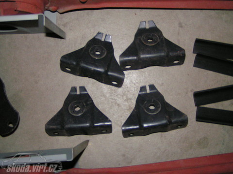

tami
2
09:31:20
28.10.2010
28.10.2010
tami
foto 1

-> Tomáššš: Máš je v inzerci
21:15:56
27.10.2010
27.10.2010
Tomáššš
tami 21.10.10 19:12:26 napsal:
To patří kam? votrem sa troska :) kde sa daju zohnat tieto diely ? tie "trojuholniky" co drzia buchtu ? dik.

Krupp
-> petr s: takže když jsem přes léto dal do kupy origo nohavice...
hele nedají se někde sehnat jen ty talířky pro pružiny? já mám ramena celé (resp. není vidět zkrz) ale ty talířky jsou shnilý.
