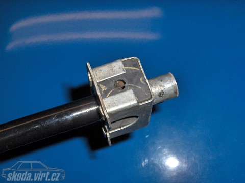

-> afro100 16.02.11 21:05:19: Osobně bych se těch nových gum nebál, vůle mezi gumou a klecí se vždy zvětší, jak jsou starý gumy nabobptnalý ropnejma produktama, ale nevykotlaný díry pro čepy u nových zas udělají svý. Nicméně kamarád, kterýmu se to taky nelíbilo a nechtěl dachmat klec ve svěráku, vyrobil nový závěrný plechy klece, s dírama o kousek blíž k sobě..

-> afro100: dával jsem místo silentbloků silony a fungovalo to dobře, jen se místy rozkmitla řadička :).

-> afro100: bud kladivo a urobit tuning, alebo bodnut/nanytovat kus plechu, prilepit gumu, hocico. Len sa potom nezkalni ze to bude fakt na fest

-> afro100: Gumy z puku mam na autě a nijak to nedrnčí a řazení je přesné. Mam teda i motor s převodovkou na tvrdých gumách tak to možná trochu omezí

-> kubo980: kulisa je vymenená a je to stále rovnaké, 5q nemám... toto je vec, na kt. som sádzal a asi si nepomôžem ... skúsim a uvidím, jednu poskladám s tými z puku a druhú s tými normálnymi a potom to prípadne prehodím ...

-> afro100: možná by stačilo vyřezat z nějaký gumy nebo starý duše dva obdelníky a nalepit do tý klece aby to tam šlo na fest... mě to taky pak drnčilo, tak jsem ještě zrepásnul kulisu a bylo po problemu... byli tam vyčochtaný ty silikonový vložky a kulička omletá.

-> Pavel P..: drnčí to aj teraz ... nepoviem, keby tam bola vôľa tak milimeter-dva, ale 4 už je dosť ...

-> afro100: já když to dělal tak to tam pak taky mělo vůle po složení, takže bych to neřešil... z puku to bude moc tvrdý a bude to drčit nejspíš.

-> afro100: pak informuj jaký vůle bude mít pukoklícka, chtěl bych vymyslet neco jinýho než kloub řízení...občas pozoruju že rezonuje celý táhlo

-> kubo980: jedna z vecí, kt. ma na aute neskutočne s*rú, mám skrátenú radičku a aj tak sú dráhy úplne mimo reality ...
ale som zistil, že asi riešim kravinu, pretože som tu našiel že niektorí majú na tiahle navarené kĺby z riadenia ... tak tam dam tie vyrezané z puku a hotovo ...

Vytiahnem toto. Mám taký problém, dneska som rozobral tiahlo. Staré gumy mali dosť vôľu v domčeku, rozobral som domec, dal nové gumy a okrem toho, že nie sú na rohoch ohlodané ako tie staré, voľu majú rovnakú ... predpokladám, že to nie je dobre.
Tiahlo 4q vytiahnuté z eR r.v. cca 78-9. čo som sa díval na iné čo mám doma a aj na to na aute, domčeky sú rovnaké.
Teraz sa mi jedná o to, či keď zmenším tú voľu (vyrežem tie gumy z puku), nebude to kraviť ... ?
foto starých:
foto starých:
