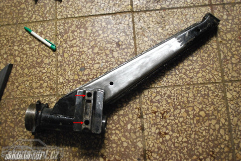

Zavity na vlecnom ramene

jarda.u1
-> Shark: maticovym se tam nedostanes,dira neni zkrz.

Shark
skusim kupit maticovy zavitnik prerezem to ak nie tak,uz len tie zavitove vlozky nejako spachat

Odbrousit ze starých ramen

-> Ultim: to je prasarna...

Ultim
-> Shark: A co trocha prasarna: flexou do toho otvoru pro sroub udelat dve navzajem kolme drazky, nasroubovat tam steft a pak ho pres ty drazky privarit?

Shark
Ma napadlo aj tak ze to dat odfrezovat a vyrobit nove kusy zo zavitom a navari to tam,len to bby ma vyslo asi viac ako dake starsie ramena

TAZ1500
vrtat to skrz určitě ne a hlavne by sla takle udelat jenom jedna díra ty zavytove vložky mi prijdou nejlepsi řešení a nebo zavit zvetsit a vyrobit k tomu prislušnej šteft

Ja mam stejnej problem. Mam krasna ramena kde byly zarezly srouby
Ty vlozky se mi moc nelibi. Ja vim ze to funguje, ale precijen na tech dvou sroubech stoji auto.
Sem si rikal jestli by nestalo za to alespon ten predni sroub provrtat skrz cely rameno a shora navarit sroub, aby fungoval jako steft, jeho hlavu privarit dovnitr ramena...

Shark
-> m8rinek: horsie je to ze to nemam komu dat tu u nas vyrobit

závitové vložky?

Shark
Zdravim pani,mam nasledujuci problem na vlecnom ramene mam zodrate zavity ako som odsrobovaval skrutku tak sa tie zavity dosrali..da sa stym nieco robit?alebo uz len druhe zase zhanat?dik (foto vypozicana snad to nebude vadit vhodnu som nenasiel)
