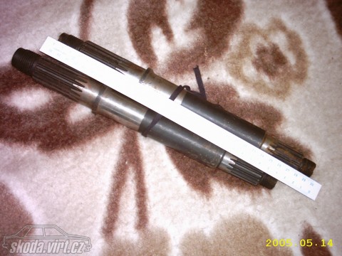

-> su.tech: celá emková hřídel má 29,5cm a vzdálenost od dorazů ložisek je 14cm
14:04:28
30.10.2010
30.10.2010
-> su.tech: Dvě tydle hřídel jsem kdysi koupil v Zábřehu ještě mi dal slevu že to je ležák. byli snad za 250Kč/ks

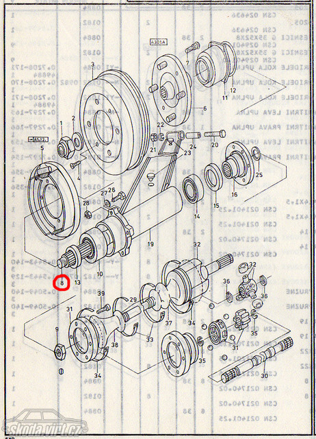

Zdar,
potřebuji trochu ochotné pomoci. Nemáte někdo fotku tohoto dílu?
- 114.320.214
- jedná se o hřídel zadního kola na uhlovou zadní nápravu
Díky za pomoc
- 114.320.214
Díky za pomoc
