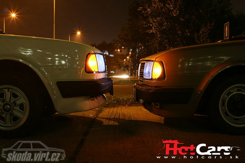

tak aktualna fotka...
vlavo byvale molsove skratene na 260 a vpravo speedpro tie okruhove 220...
na oboch autach seriove tlmice /ja na svoje stale cakam, s autom moc nejazdim aby som nebol za blbca ktory nevie ze tam ma ist daco tvrdsie ktomu/
doplnenie: vlavo 165/65 R13 vpravo 175/60 R13
