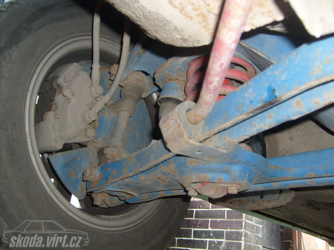

ondrej1
-> Discovera: ok dik pripravim si to a ked budem mat cas tak spravim tu napravu a podla teba je mozne aby hento spravila sinetika po 5rokoch viz.foto

ondrej1
Ahojte virťáci,prepáčte že to tu zaplnujem ale nikde som sa presne nedočital aká farba je lepšia.Vždy ste asa tu pohádali a nakoniec nič s toho nezišlo:)Ja mam nápravu natrenú syntetikou po 5 rokoch stáleho vozenia mi spravila toto viz.foto aky je váž názor.A nemám financie na pozinkovanie maximalne mozem opieskovať stači alkyton alebo ja naozaj neviem čo by vydržalo ja používam auto ako spotrebáka a chcem ho mať v 100% stave hlavne podvozok.Tak vás prosím aby ste mi s týmto problémom pomohli.Dakujem
