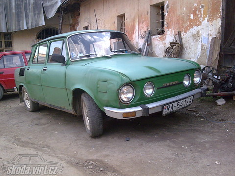

Asi unavená zadní péra u š100
22:41:20
04.10.2010
04.10.2010
Pivodak
-> skodarapid1365: vypadá to zajímavě,prostě jak prázdná tatra
22:22:34
04.10.2010
04.10.2010
skodarapid1365
moja 110 so strunami zo 120,stala ako prazdna T148,to ze v zatackach sa to islo prevratit
necham tak,dovlim si jednu fotku
22:19:26
04.10.2010
04.10.2010
Pivodak
-> Evž@: plácnu tam nový péra zvednout se to o trochu určo zvedne a pokud budou V-čka tak neva není to auto na závodění
22:11:38
04.10.2010
04.10.2010
Evž@
-> 105: ohle ramena u kyvky nejsou zrovna obvyklé
-> Pivodak: ja mam taky zadek do A ...a jsem za to i rád...lépe to sedí
20:21:12
04.10.2010
04.10.2010
Pivodak
-> 105: no po výplatě navštívím prodejnu nd škoda a koupím pružiny
20:18:14
04.10.2010
04.10.2010
tak vymen pruziny a uvidis . jestli nepomuze tak mas ohly ramena , nebo unaveny silentbloky
19:54:33
04.10.2010
04.10.2010
Pivodak
-> afro100: To já vím ale oproti jiným stovkám to fakt klečí u mé předchozí stovky jsem měl mírné V-čka
19:42:27
04.10.2010
04.10.2010
-> Pivodak: sice to zadok posadi o nieco vyssie, ale bude to mat V-cka, takze sa ti budu zchadzat gumy na krajoch ... inak u stovky je tak ako u stodvacy normalne ze zadok je nizsie ako predok ...
19:38:19
04.10.2010
04.10.2010
Pivodak
Jsem majitelem škody100 a zadní péra vypadají poměrně unavené zadek dost sedí u země ale tzv A to nemá.Pomohlo by dát nové péra se škody120?
