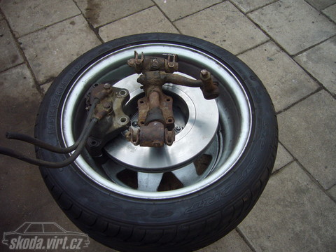

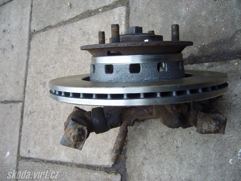

David V6
-> havlik: tady je to vidět,destičky jsou lehce před kotoučem a brzdič už je opřený o náboj
17:17:23
07.10.2010
07.10.2010
David V6
-> havlik: akorát jsem zjistil že by mohli byt 290 ,takhle musim lechce osoustružit na boj o 2mm,nastěstí to na funkci namá vliv a ani nemusím mít podložky

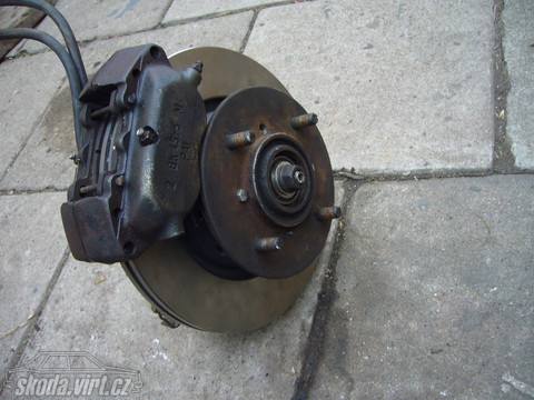

12:48:00
07.10.2010
07.10.2010
David V6
280mm a brzdič 1203 v 15palců kolo
12:46:50
07.10.2010
07.10.2010
David V6
moje stavba

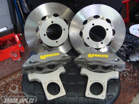

Tichy Radek
brzdiče vyřešeny - objednáno
