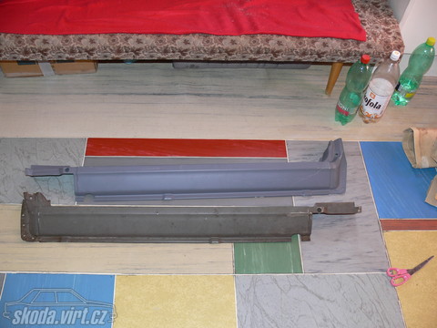

-> Gryzly: To je origo kupé, zbytek prahu je zadním blatníku
23:07:36
05.10.2010
05.10.2010
-> Nwkt: To jsi stříhal těma nůžkama ze sedanových prahů?

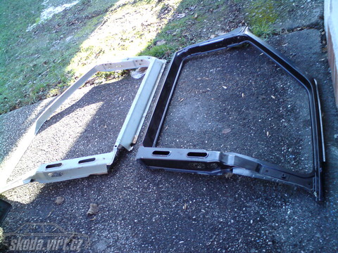

Ale pravda je, že moje řešení je taktéž polovičaté... neboť obě strany v kompletu jsou taky pěkná haluz...
18:40:01
27.09.2010
27.09.2010
Taky to jde pořešit takto...
www.obautodily.cz/skoda_g arde_rapid_bocnice_origina l_leva-201118
a máš to komplet i s "P" kapsou, prahem, sloupkem atd...

-> tibor1: Pro dobrého klempíře je to otázka chvilky, práh je třeba zkrátit a dovařit díru pro sloupek, případně pokud máš nahnilý i zadní blatník, tak ho ze zbytku toho prahu dovaří.

Nedají, musíš předělat sedanový
