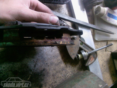

13:52:11
26.09.2010
26.09.2010
Lukas1989
toto je favorit pritlacak z bokorisu hrubka trecej plochy je ale 5-6mm a ten co som dal najskor zo 120 M 87´tak pritlacna plocha bola hruba ale 9mm tak to tam mohlo asi robit galibu
