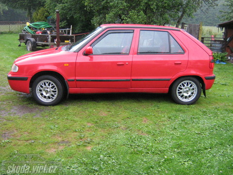

Racyk
na zimákách je kapánek níže a jede ještě pomaleji...
zvětšit Převodovka více do rychla - Felicie - obrázek od Racyk vložen 10.09.2010 22:21:23

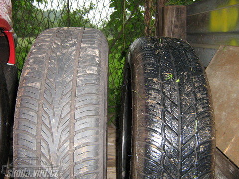

Racyk
Na letnákách
zvětšit Převodovka více do rychla - Felicie - obrázek od Racyk vložen 10.09.2010 22:20:37

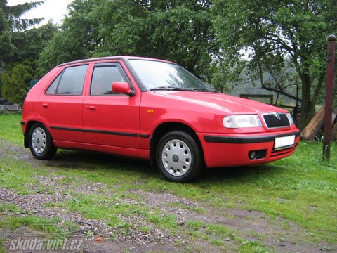

Racyk
-> COL: no s těmi 6000 jsi to kapánek přehnal.... jak píše darklord tak v mojí 130tce je skutečných 130km/h asi 140-145 tacho a otáčky cca 3500 až 3700 a rychlost jsem se naučíl používat reálnou, jelikož mám v autě digitální tachometr z kola a ukazeje poměrně přesně, kdežto felda má při tachometrových 130 což bude reál tak 120 cca 4000ot což je rozdíl a to mám na feldě větší kola 185/60/14, to nechci vidět až to obuju na zimáky v originál rozměru 165/70/13.
No zkusím někde sehnat nějakou převodovku více do rychla a uvidím co to pak bude dělat, jen si musím zjistit co přesně mám v té své 1.3 MPi r.v. 2000
zvětšit Převodovka více do rychla - Felicie - obrázek od Racyk vložen 10.09.2010 22:13:35
