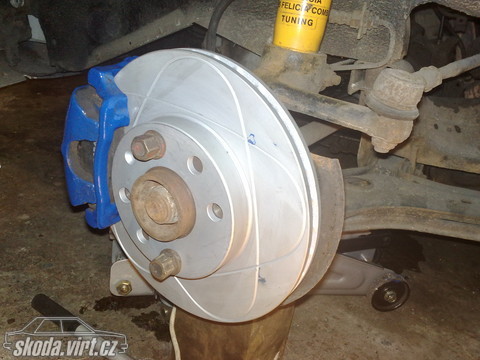

-> jaromír: A hele můj kotouč .....
Ano destičky jsou sebraný o 5mm, ale už jsem na nich najel 7000km a ubylo z nich 2 - 2,5mm .... takže každých 1000km je měnit fakt netřeba.
Jinak na podzim bude celá sada i s upraveným držákem na prodej ....
