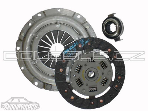

jo diiiky moc chlapy
19:45:39
23.08.2010
venni
-> MMadman: je to jak píše -> Kuladmin:
19:26:36
23.08.2010
Obráceně tam dát nejde

MMadman
zase kdyz jsem to tam zkousel davat jak ty pises sel pritalcny kotouc hur stahovat nez kdyz jsem to zkousel dat naopak ..

MMadman
Kuladmin a mas ten schematicky obrazek ?! nebo muzes ho sem dat ?!
19:08:06
23.08.2010
Dle schematickeho obrazku by to snad melo byt tou delsi casti tisicihranu smerem ven od motoru. Ale nerucim ted za to je to jen dle obrazku v knize od Cedrycha Felicia. Radeji at to nekdo potvrdi ci vyvrati!!

MMadman
jo ale me to pride ze to sedi na obe strany to uz jsem zkousel ..
19:00:25
23.08.2010
ales19
ji tam dej a uvidiš jde to přidelat jen na jednu stranu diš to otočiš tak to tam nebude sedet...

MMadman
ale jde to slozit i jinak tak i tak .. ale nevim jak to ma byt spravne ..

MMadman
presne jde mi jen o lamelu jak ji spravne otocit ..
18:56:22
23.08.2010
Jenze jemu jde ividentne o lamelu jestli tak nebo obracene. A priznam se ze kdyz by mi to nekdo hodil na stul jen tak tak taky nevim 3 Ale je mozny ze ten ,,tisicihran,, cuci ven tak ze to ani jinak slozit nejde ? nebo jde?

-> MMadman: To radši někomu svěř, to bude nejjistější 4
Napřed lamela ( to je to na fotce první) a pak přítlačák (to je na foto to druhý)...

MMadman
no prave ja koupil motor kde byla oddelena prevodovka od motoru a rozebrana spojka tak bych rad vedel jak spojkovou lamelu spravne nasadit at nemusim prevodovku delit od motoru podruhe ..

Rozeber, a uvidíš

MMadman
zdravim .. mam takovy dotaz .. jak by mela byt umistena spojkova lamela v motoru ?! podle vlozeneho obrazku jde spojkova lamela vyfocenou stranou k setrvacniku nebo k pritlacnemu kotouci ?! diky ..
zvětšit Spojka Favorit - obrázek od MMadman vložen 23.08.2010 18:33:08
