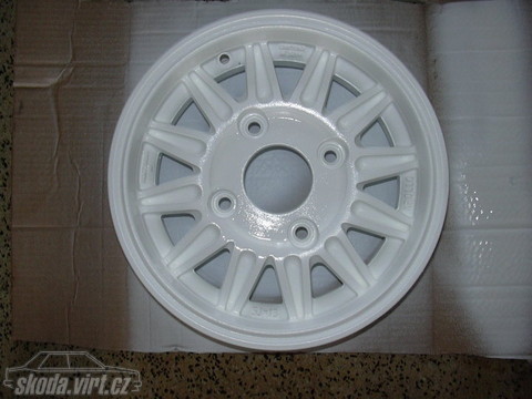

bubAk_
pac kolo pi vyssich rychlostech vybruje presneji nad 90 km/h no je to ve volantu neprijemne a jak se to kolo neopira celou plochou tak to dela no.. snazim se to nejak vykoumat.. snad uz mam zpusob :)

Ja teda presne nevim na co se snazit ty kola dostat ale pokud mas na naboji prumer 80 a kolo ma 90 tak co vymezovaci krouzky??

-> bubAk_: potom budeš zase potřebovat delší šrouby

bubAk_
co jeste nejaky dalsi moznosti nejsou? zkusim nejakyho soustruznika jestli by je udelal na zakazku :D nejjednodussi uprava ne?

bubAk_
podlozky by nepomohly jo? kdyz by mi je nejakej soustruznik vyrobil?

-> bubAk_: Bez podložek nebo na M musíš nechat upravit kolo pokud nepasuje na předek

-> bubAk_: Tak si sežeň M náboje

bubAk_
proc bych necpal kdyz kola maj venjsek 90 mm a vnitrek naboje mas 80mm ? centakovej rozdil.. jako docela to haze kdyz valis pres 90 km/h....

? tam nic necpeš

bubAk_
jsou to klasický starý apolla :)
20:58:27
22.08.2010
22.08.2010
bubAk_
Zdravím,potřeboval bych vědět jaky je rozměr vymezovacich podlozek na škodu 120 u těchle kol... kdo by to věděl at mi dá vědet sem popř. stránku kde se dají objednat.. díky.
