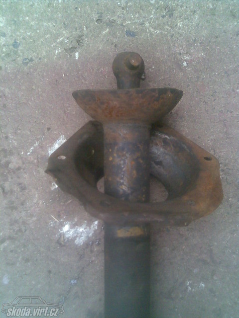

šípka 120 l
a ešte foto pokriveneho držiaku nohavice polosi.

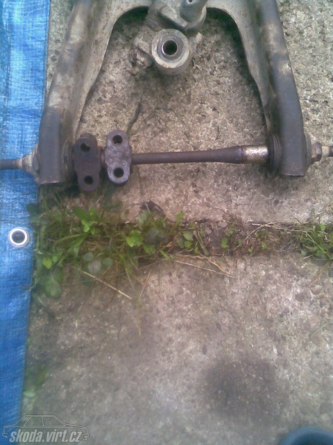

šípka 120 l
Už som to vyriešil ete je problém s povolením od skloňovanej šroby.
10:41:40
13.08.2010
13.08.2010
-> šípka 120 l: sú skontrované ale nie je tam opačný závit iba sa dotiahne jedna podrží a k nej druhá , kedže je z blata zahryzne sa

šípka 120 l
Dakujem vám za vela dobrich rád ete sa chcem opitať na bokoch sú dve matice jedna väčšia a druha menšia niesu navzájom skontrované?
07:53:04
13.08.2010
13.08.2010
-> šípka 120 l: spíš je trochu divný, že se ti povedlo uvolnit ty kozlíky.. Tys měl nechat, sevřít do svěráku a začít vnějšíma maticema - samozřejmě prolívat specialitama (WD apod.), brzdovkou apod.. trochu může pomoct i horkovzdušná pistole. A když se matice vzpouzí, závit nejen kartáčuju, ale prořezávám očkem.
Jinak postup viz -> Krupp: : do svěráku velkou matici na jedný straně, vytočit malou na druhý, otočit, druhou malou a pak velkou - může se stát, že ta čtvrtá fakt nepůjde, ale zas by měl jít na příslušnou stranu čep vyklepat.
Nejlíp vše za použití kvalitních očkových klíčů, další kalibr je pak samosvornej "vodovodní" hasák s ostrými zuby, kterej ale matice zničí stejně jako bruska..
18:37:16

Krupp
šípka 120 l 12.08.10 16:22:18 napsal:
Prosím poradte mi čim rozoberáte vy ramená koníky som už uvolnil
vytiahnutim závlačky tvaru C ale matice na ne mi nedostane orech goly a
vidlicovým klu čom to zrejme nepôjde keď to ma svoje roky..čim to
rozoberáte vy?
Hele zkusím poradit, já je rozebíral asi 14 dnů celkem. Dělal jsem to tak že jsem chytnul jednu matku do svěráku, da druhá trochu čněla ven tak jsem tam dal ořech (nebo trubkáč) a po velkém úsilí to šlo. Problém byl když jsem měl sundané obě matky na jedná straně a na druhé se nehly, to jsem vzal pilku a ty matky sprostě uřezal (4x po stranách a pak ještě tu přírubu co tam byla.
ale šlo to fakt blbě, na některé jsem si musel dát na klíč trubku. Jak jsem je povolil tak normálně pálily.. Jo a stříkni to konkorem samozřejmě, klidně vícekrát..
A teď pro všechny: to jsou ty nové ramena fakt tak špatné? Mám nějaké trošku rezavé ale funkčně ok, chtěl jsem je vyměnit ale teď nevím. Má to smysl nebo raději opravit?
rozoberáte vy?

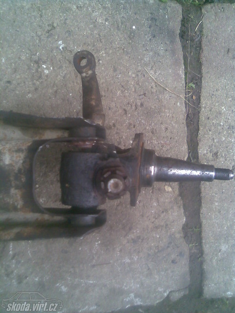

šípka 120 l
Tu je foto ramena ktore mam problem rozobrať..
16:22:18
12.08.2010
12.08.2010
šípka 120 l
Prosím poradte mi čim rozoberáte vy ramená koníky som už uvolnil vytiahnutim závlačky tvaru C ale matice na ne mi nedostane orech goly a vidlicovým klu čom to zrejme nepôjde keď to ma svoje roky..čim to rozoberáte vy?
