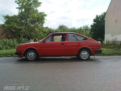

-> Čokin: ajo, tak to hej. ja som dneska implantoval tu tvoju priecku, trochu bol porod natriafat nazad capy ale nakoniec to mam poskladane v konfiguracii prevarenych domkov, kyvkopruzin s 2.5cm podlozkami a vleckovych tlmicov. Stoji to celkom rovno (acka asi rovnake ako boli) ale ked dam prec este tie podlozky mam strach ze to uz bude moc vidno, myslis ze by si vedel urobit este jednu priecku s este vyssimi usami? (priecku by som ked-tak dodal)
