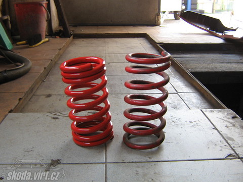

venni
Taky jsem jezdil uřízlý serie než jsem dal pružiny od Honzy.Konec byl zarovnanej autogenem a žádnej problem to nedělalo.Ale přitvrzená pružina,je holt přitvrzená pružina 6
