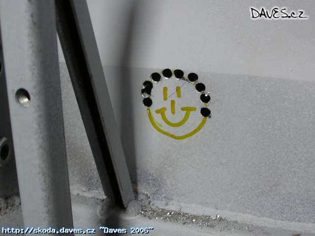

-> Nwkt: jo ona je zaslepena jen dira na matici, tak to jo, to se kaju :)))). Je to narocne :))) skoda.daves.cz/Zastavba_n
aporoveho_chlazeni_dle_S13

-> m8rinek: Jaká záslepka? Musíš díru vyříznout

-> Tuner#2: i na 4q je třeba kaslík? Je pravda že garde už mělo malej... a řízení? ta záslepka jde snad odstranit i šroubovákem, pak ji vedle nalepit čimkoli pokud neni svářečka. Asi bych nehledal problem tam kde není, dle auta na OR6 a parádních nálebek to žádný vrcholový dílo nebude...

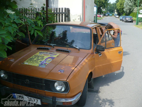

Petkar
Bez drastických úprav tam rozhodně podvozek z rapida nedostaneš... Nemám zkušenosti z užovky, dělal jsem to na erko, ale budeš muset, s největší pravděpodobností rozšířit tunel, vyměnit nádrž, nejsem si jist, jak je to se záměnou hřebenového řízení za maticové u užovek, u erka to nebyla taková sranda...
Budou potřeba delší brzdové hadice k předním i zadním brzdám...
Další věc je, že s použitím motoru 120 bude převodovka se stálým převodem 3,9 o dost línější...
Jde všechno, ale je to moc práce...

Fandaman
cau mam škodu 120L vsechno origo, chtel bych tam dat zkompletovany podvozek z rapida. je to mozne bez nejakych drastyckych uprav??..................
jinak mam pekny stroj co bohuzel v mych rukach chatra, chtel bych to napravit takze uvitam jakoukoli pomoc radu jak ten stroj dat cely dohromady
