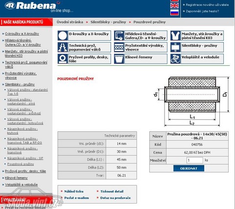

-> Bc. Duso: V tvrdém provedení nikdo nevyrábí, klasika Rubena má tvrdost 50 SH, je možné nechat v Rubeně vyrobit i 70 SH na zakázku, ale min. odběr je za 10 000,-, jinak se s tím nezabývají. Druhovýrobu těchto silentů nekupovat! Jinak silon lze použít, ale doporučuji vyztužit úchyty na příčce a dovnitř silonového válečku nalisovat trubku ze starých origo silentů.4

Tak ked som dobre nasiel malo by to byt toto, dufam ze to bude viditelne..
zvětšit Silent uhlove rameno - obrázek od Ing. Duso vložen 14.07.2010 16:27:42

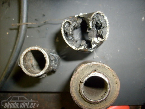

Ing. Duso
Zdravicko, kto vyraba tieto silenty TVRDE, kupil som druhovyrobu ASI, ked zalozim rameno ze je upevnene len na priecke a polos zalozena v prevodovke.. tak snim viem hybat do stran odhadom 5 az 6 cm posun do boku, druhe uhlove mam pravdepodobne origo silent, snim viem do boku pohnut max 1 az 2 cm.. skusal som to aj vo zveraku.. upol som to s capom a hybal.. mam jedno stare rameno kde je povodny silent tvrdy ale bojim sa ze to nevylisujem (cize len ludovo povedane rozjebat) , Pripadne neviete kde by som este zohnal ten silent origo CSSR vyrobu ? viem ze to iste je aj vo zvislakoch. Pripadne ak to ma byt mekke a stvrdene to casom od zretia gumy tak povedzte.. ja uz neviem co ako.. mozno ja sa milim.. Dakujem (foto ilustracne)
