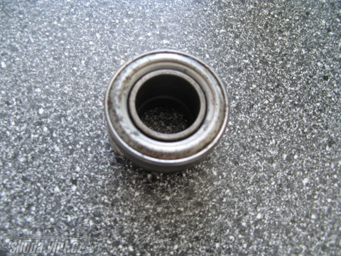

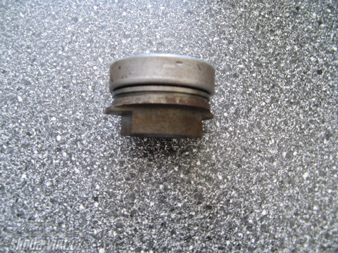

jen tak pro informaci, je to AXIÁLNÍ ložisko, tudíž při axiálním tlaku se trochu vystředí a hlavně musí jít lehce, že má radiální vůli bez axiální síly je naprosti jedno

ono má mít vůle... toho se neboj
hlavně to chce namazat ještě než ho tam dáte, máznout bude potřeba i zevnitř kde v něm je takový vybrání aby nedrhlo komínek.

bud rad ze sa ti vojde na mrkev... ja som kupil v mototechne a neslo ani nastrcit, pritom aj na krabici bolo oznacenie za Mko

jeste se zeptam, jesi nevadi ze ma novy lozisko vertikalne vůli? je to asi nejaky mrd no :(

teda v pripad ze mas tanierovy pritlacak

je spravne

zdarec, jaky ma byt spojkovy lozisko na skode 120 rok 1984? je to 5q prevodovka jesi to k necemu pomuze, dnes jsme koupili nejaky v mototechne a zda se mi nejaky vadny, ale asi jen muj pocit :D nejlip sem vlozte foto PLS
to co je na fotce jsme dnes koupili, je to teda to spravne?
