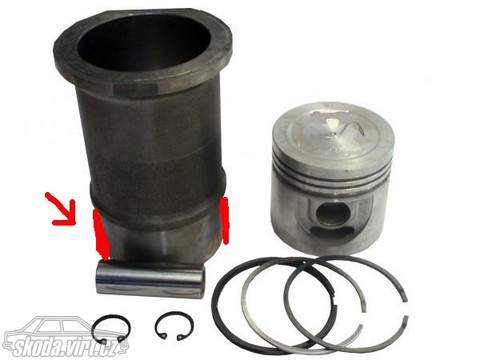

-> afro100: V tomhle místě zeslabení vložky ničemu nevadí, já na takovém motoru najezdil přes 100tkm. Dřív se to dělalo běžně, když někdo generálkoval 105ku dal do ní upravenou sadu na 120.

-> Bucin: jo

-> Bucin: ano, uberaju sa tam

Bucin
-> afro100: hmm ja jezdim do STK co patri k autoriozvanymu servisu škody a tam je to samej starej mazák
jinak ty vložky se ubíraj tady ne ?

-> Bucin: blby no, ja som bol na STK, motor nesedel (typ, cislo mam mazle) ale OK, pan mi to pochvalil, ze je vidiet ze sa o to niekto stara ...

Bucin
-> afro100: zatim u mne vede stáčení válců u nas na stk jsou paka a z 2ky 1ku udelas blbe a prebrus poznaj
22:47:08
01.07.2010
01.07.2010
-> Bucin: O 1mm se stočí z průměru 76 na 75 mm
22:46:46
01.07.2010
01.07.2010
-> Bucin: ide o to, ze sa zoberie 105 blok a teraz mas dve moznosti. Bud nechas prevrtat blok aby tam padli 120 vlozky, alebo sa vlozky stocia o 1mm na priemere (si myslim ale blbost zoslabovat vlozku). Dalsia moznost (pre mna najprijatelnejsia) zobrat motor 120 a za lomitkom si upravit to jedno cislo + nechat si urobit vymaz motora z TP za 50 Kc,- Asi najjednoduchsie a najmenej nakladne riesenie

Bucin
→ all: díky hoši to mi zpadl kamen ze srdce
a když už mi tak hezky radíte nedavno se tu řešilo zvědčení obsahu litra a dopatral jsem se že snad malou upravou do 105 jdou vložky ze 120ky víte o tom něco? a daly by se popřípadě ještě nechat přebrousit ještě na více ? nechce se mi na každou STK přehazovat motory a strachovat se že narazim na švestku co tomu rozumí
