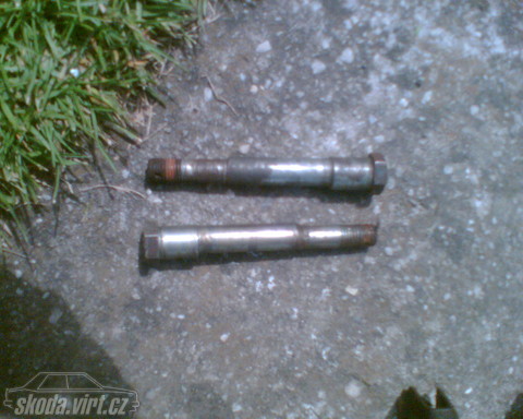

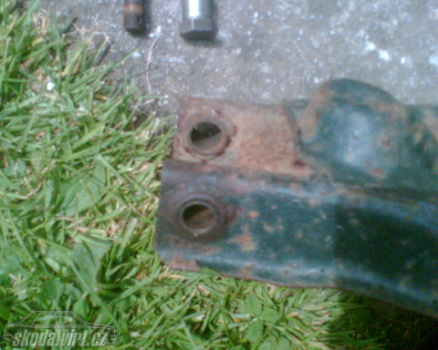

-> kamikaze: Ty ramena jsou hodně podobný pro 1000, 100 i 120, viděl jsem i stovkový s ubroušenýma "podložkama", takže vypadalo jako 105/120. Rozdíl je v šířce rozvidlení, spodní hlavice má kilo (i s podložkama kolem) nejširší. Nejsnáz se pozná podle toho, že 100/110 má obě díry pro šroub excentru stejnýho průměru, kdežto 105/120 má pro excentrický šroub každou jinak velkou.. Tvoje rameno je i podle fotky opravdu 105/120, ten rozdíl je tam vidět.

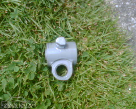

Tady je vidět rozdíl v hlavici, teda spíš řešení excentru

Ono stejně budu muset někde sehnat ještě jednu nápravu, protože nápravice je schnilá u dorazu, jinak vypadá docela slušně, takže brzdy tam půjdou nejspíš zpátky z užovky. Mě pořád nedocházelo kde je rozdíl a oni ty ramena jsou stejný v mým případě. Podložky tam nejsou.

-> kamikaze: Rameno š100 poznáš dle velkých podložek navařených zevnitř vedle excentrů

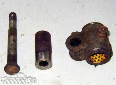

-> kamikaze: Jo Jo tohle je novejsi typ napravy! ale pokud jsi to vyndal ze sadynky tak to sedi!

Rejdová hlavice, teď koukám že 100vka měla mazničku, tohle ji nemá

Excentry pokud se nepletu

Detail ramena
