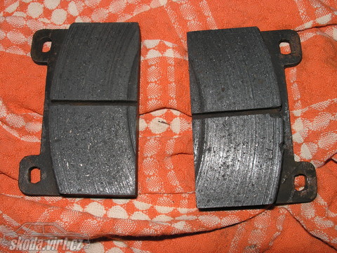

práveže tam hrdza nie je, ale mám taký dojem že na tom obložení (tam kde to frézuje) by malo byť také polkruhové vybratie a na tom obložení čo mám to nie je

Keď je to len o vonkajšom priemere tak potom by ma zaujímalo prečo mi do obloženia frézuje ten zális z vnútornej strany
(viď. foto). Asi ani tam nebude úplne všetko v poriadku.

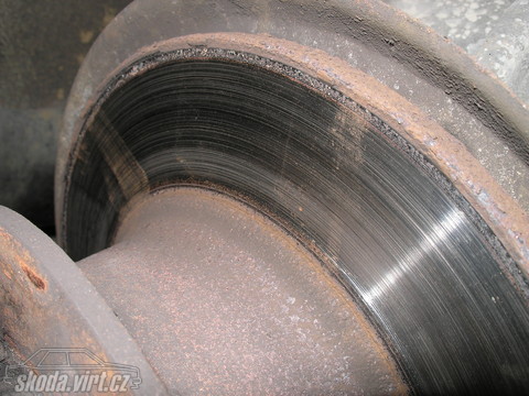

-> suri: no, ak je to na fotke kotuc z 2p tak to zjavne sustruzit netreba, ale ja mam tiez taky lem po okraji, tak neviem ci to nebude skorej len ausus doskami

-> MOLSO:
tak mne je jedno, hlavne aby to bolo to čo tam má pasovať a niečo to vydržalo
tie kotúče tam musia byť už od čias pôvodného majiteľa, podľa toho ako bolo o auto starané by ma ani nenapadlo že by tam bol schopný založiť blbé kotúče

je fakt že tie kotúče sa mi nezdali lebo smerom ku stredu kotúča dosť rastie jeho hrúbka... pri krajoch je to opotrebené viac a smerom k stredu menej...takže vymeniť?

Při ceně obyč. destiček a kotoučů bych to vyměnil. Spíš se mi dle fotky nezdá kombinace kotouče a desek.

-> ozzman1000: zkus srazit hrany na brzdovem oblozeni (horni a spodni),nekdy to pomuze.Jinak jak pisou kluci,pokud maji pod 8 mm,tak klidne kup nove kotouce a desticky.

zmeraj hrubku kotucov. ak maju nejakych + - 8 mm, kludne ich daj stiahnut na sustruhu. podla moznosti, aby mali po opracovani hrubku +- volaco cez 7mm. drážky na kotúči sú rovnaké z oboch strán? ak ni, mozno tažko chodia piestiky najednej strane.

trecie segmenty:

ozzman1000
