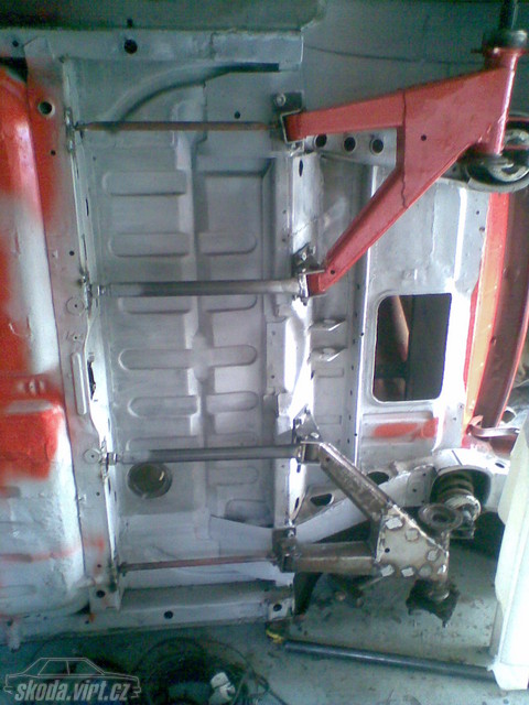

-> vhml: no jo jenže to me napadlo taky ale už mam svařený ramena a dodelat to tam nejde to bych zase musel vyztužit a vyslo by to moc těžký, zatim upravim seriový tlumiče a pružiny abych to moch dát do hromady aby to jelo a časem se neco sežene , a prachy nemam sem student

-> srapid: já bej tebou tak řeším dvě varianty. Mám peníze a koupím HP/protlum. Nebo je nemám, dovařím na ramena misky na pružiny a pak už jedu jakejkoliv tlumič za pár šupů

-> srapid: To je kravina. RS nikdy nemělo 10°...
Pokud vím, tak 180 a 200 RS mělo 22° a 130RS měla odjakživa 15°
Molčan to dělá s 10°po vzoru LR, ale ta Tvoje náprava se mě zdá prostě tvarově jiná, tím pádem budou jinak rozložené síly a už si zas jinde. navíc není moc lidí co tuhle nápravu jezdí na rallye a pokud ano tak klasicky s miskou na pružinu.
Jak říkám řešíš něco na co není jednoznačná odpověď a buď máš love a koupíš Protlum/HP a nebo nemáš a zbastlíš si něco doma, ale bude to o ladění a budeš střídat pružiny...

nebim jak to má vymyslený molčan ale na rskách by mel bejt změnenej uhel kývání na 10 stupnu to sem zachoval a že sem jí vystužil na tom neni nic špatnýho

-> srapid: Tvůj problém už tady snad dost jasně popsal vhml 21:49:21 14.06.2010. Jak Tě tady někdo může radit co s tím, když jsi zadní nápravu svařil ze dvou šikmých ramen navíc podle fotek jinak než to má vymyšlené Molčan a na co je třeba Protlum už tak nějak odladěný dle toho co chceš jezdit? Prostě máš úplně jinou kinematiku nápravy a buď půjdeš levnou cestou ala Gemini kdy dáš nějaký tlumič, uděláš misku a upravíš nějakou pružinu a budeš doufat že to "nějak" bude fungovat a nebo koupíš něco pořádného. Jde jít i cestou laborace, ale sám vím, že to je dlouhá cesta a vyměníš hezkých pár párů pružin a tlumičů než budeš pro Tvůj účel spokojen...

-> srapid: plug and play víceméně jenom HP a Protlum. Na všechno ostatní budeš muset vymýšlet nějaké úchyty, dávat si pozor na tuhosti pružin vzhledem ke kinematice nápravy atd.

tak cenová relace 10 -15 tis na celý auto koukal sem na nejakej anglickej taz tuhostně nastavitelnej za 2400 ale ja potřebuju abych moch mít pružinu na tlumiči takže to padá :(

ahoj potřeboval bych poradit jaký použít tlumiče a pružiny na nápravu viz foto záměr ježdení hobby rally díky moc
