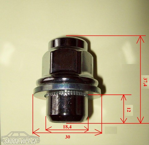

18:59:54
18.06.2010
-> Pavel P..: Tak hele. Jediný co bude problém, tak je průměr toho zápustnýho nákružku. Nic lepšího asi dohromady nedám. Jinak po zašroubování na klasickej bubnovej šteft bez ráfku se schoval v podstatě celej, takže pro tebe akorát.
Níže rozměři.
zvětšit Chrom matky kol na co jsou? - obrázek od Jirik_Tuňák - zrušená registrace vložen 18.06.2010 18:59:54

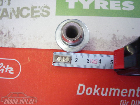

10:29:17
18.06.2010
-> Pavel P..: Tadi... Tuším Toyota RAV4
zvětšit Chrom matky kol na co jsou? - obrázek od Jirik_Tuňák - zrušená registrace vložen 18.06.2010 10:29:17
upraveno 1x, naposled 18.06.2010 10:32:57

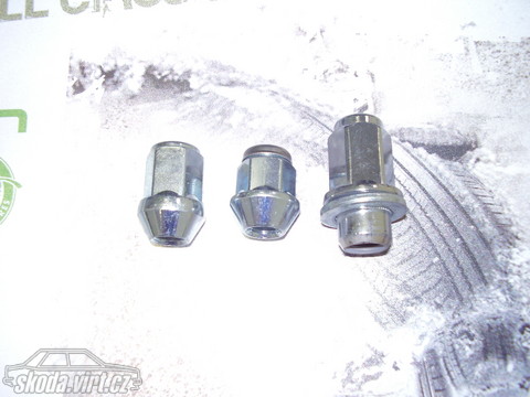

09:54:52
18.06.2010
Tady příklad.
Hyundai, ty druhý si bez krabičky nepamatuju, ale tuším Mazda nebo Subaru a třetí s rovnou dosedačkou a podložkou Toyota (SUVčka). Dosedačka je několikanásobně větší než u těch tvejch.
zvětšit Chrom matky kol na co jsou? - obrázek od Jirik_Tuňák - zrušená registrace vložen 18.06.2010 09:54:52
upraveno 1x, naposled 18.06.2010 09:55:28

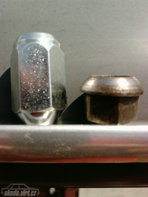

18:59:06
08.06.2010
jerrom
Podobný matky byly na mazdách. Mám doma asi 4 kousky, ale v horším chromu. Dosedací plocha nesedí, ale asi by šla utočit.
16:03:02
08.06.2010
-> Tuner#2: kdyby úhel, možná i průměr, na škodováckym kole to nemá co dělat 4
15:51:52
08.06.2010
-> m8rinek: Já bych řekl, že to není ani standatrní úhel kuželové plochy kolových šroubů, ale chtělo by to viidět, fotky možná klamou. Jinak souhlas.
15:49:20
08.06.2010
-> Durnbach: maj kuzelovou dosedaci plocu, akorat tim zkurvíš sedla v disku...

14:42:00
08.06.2010
Durnbach
Srovnání
zvětšit Chrom matky kol na co jsou? - obrázek od Durnbach vložen 08.06.2010 14:42:00
14:40:15
08.06.2010
Durnbach
Srovnání
zvětšit Chrom matky kol na co jsou? - obrázek od Durnbach vložen 08.06.2010 14:40:15
14:39:55
08.06.2010
ked uz chces vymyslat tak daj matky z wartasa/1203 a na to pasuju chromove krytky prave z wartas/trabant kombinacie

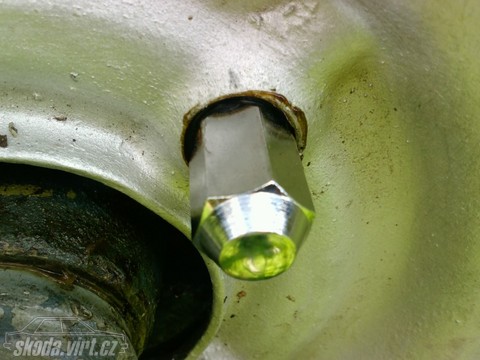

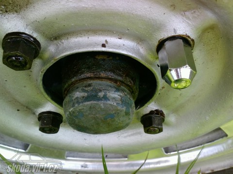

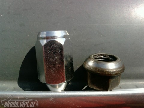

08.06.2010
Durnbach
Ahoi, povedlo se mi najít takový docela hezký druh matek. Jestli jsou na kola to netuším ale našrubovat a dotáhnout jdou viz foto. Jen dosedací plocha je menší než u matek na plecháče, tak bych to asi neriskoval. Jen mě tak napadlo, že by se možná daly použít na Apolla, Jupíky nebo Meteory ale to nemám jak odzkoušet. Bylo by to třeba možné takto použít? Nebo věděl by na co tyhle matky jsou? Fotky sem nějaké hodím.
