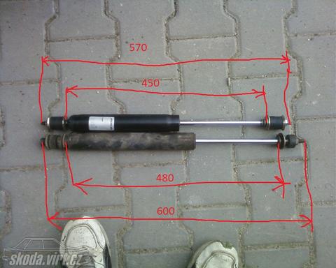

Tož tlumiče jsem už vrátil. Skoušeli jsme je ještě se 120kovejma a byly stejný, takže mi je bez problému vzala a vrátila peníze. No Vlečkový mi drží do pondělka v Autostylu (jestli to nebude jako s těmato). Pak bych je vzal asi.

-> Xhanz: já ti tyhle klidně nechám, jestli chceš... i ti je nafotim v porovnání s vlečkovym.

Xhanz
A monroe jsem si přečetl v pár diskuzích, že teda ne? mám to na normální ježdění. žádný zavody prostě pohodička

Xhanz
kua. A Baba v Solexu mi tvrdí jaký mám štěstí, že mají dva poslední..... No nic jdu jim je tam s velkou pompou vrátit. Maji tam docela bordel. I silenbloky na podélný mi prodala na kyvku s tím, že jsou na 130. Až doma jsem je zkoumal, že nejsou vyztužený....

-> Xhanz: 30 mm rozdíl, takže bude na kyvku

tak ten novej je kyvkovej.. mám tu nový origo Škoda taky Ateso a roztaženej má 60cm a je určenej právě na vlečku.

Xhanz
Koupil jsem si tlimiče na vlečku a skoro dám ruku do ohně za to, že na vlečku nejsou
podle čísla to sedí 114-359001, ale řekl bych skoro, že to někdo špatně nadepsal v obchodě.
délka starýho je od konce sroubu po konec sroubu 600mm
neboli od spodku podlozky po spodek podlozky 480mm
délka novýho je od konce sroubu po konec sroubu 570mm
neboli od spodku podlozky po spodek podlozky 450mm
Co vy na to?
