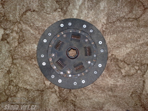

Z čeho je to lamela?
00:39:30
05.06.2010
05.06.2010
TAZ1500
je to z 1203ky 4q vlasne 1203 a starší 1202 octavia felicia spartak atd 1203ky to použivaly do 88 roku pak se přešlo na 190 akorat je tam rozdíl v odpružení ale ted nevim kery auto melo jaky protože nektery mely 5 pružin a nekery 6

1203 ako sa tu uz pisalo ma dva druhy 4q lamiel a to 190 a 200, cize neni co riesit.

-> m8rinek: V klidu, poslední příspěvek nebyl o V3S, ale o 1203, jen mi ten střed připadl podobný, vím že to není ono. Jen jsem se snažil zjistit co to je.

jarda.u1
-> suri: ja se taky nehadam,je to uz davno co jsem to videl,navic multikaru jsem nikdy nedelal.Jen mi to na prvni pohled podle toho drazkovani tak prislo

techweb: 1-4 stupnova priemer 200 mm
2-4 stupnova priemer 190 mm
3-5 stupnova priemer 190 mm

-> jarda.u1: ja sa nehádam len sa mi zdá že aj multikára mala takúto lamelu
ale aj tak je to jedno , na škodovku to nepasuje a cenu to má tak za cigára

Jarsva
-> suri: Co jsem koukal na netu tak spojka 1203 má většinou průměr 200mm

jarda.u1
-> suri: asi jak pise -> havlik: Delal jsem je kdysi na praxi,ale uz si presne nevzpominam.Myslim ze se delali 190 a 200,ale asi ty "dvoustovky" ne se ctyrkvaltem.Byly tusim 3 druhy lamel,ale je to vic jak 10 let co jsem to videl naposledy.

-> havlik: ja do 1203 nerobím ale čo som mal v ruke tak dve lamely jedna čo pasuje na škodovku 190 a druhá 190mm s drážkami ako toto , ale 200 nikdy to mala multíkára čo si pametám

-> suri: možná poslední 1500 ale určitě ne 4q si myslim

-> jarda.u1: 1203 má 200mm lamelu ? len sa pýtam

Ja bych taky tipoval to co -> darklord:

Jarsva
www.auto-star.cz/eshop/..
./Lamela%20spojky%20PV3S.j
pg
Z V3S je podobnější ale ještě to není ono...

Jarsva
-> petr s: To právě myslím... Zkusím hledat dál...

-> Jarsva: Podívej se na drážky

Jarsva
Ale když na to tak koukám tak je tam víc zoubků...

Rosta18
Typoval jsem také 1203 ale je pravda že multikáru jsme měli také

-> Rosta18: takúto lamelu má multikára

1203 4q

Rosta18
Našel jsem na půdě po tátovi lamelu,myslel jsem že je na 120 ale bohužel není.Může mi někdo poradit z čeho to může být? Venkovní průměr je 199 možná 200mm
