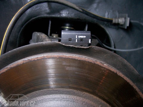

T
tak teda jsem vybral jedno řešení a padlo na tohle....
děkuji všem zůčastněným :-) a jinak mam tacho na motorky a ma delší kabel a stačil, takže netřeba nastavovat.....
na fotce je jen položenej....v době příprav...udělam foot,až bude úplně hotovo....
teď jen přilepit magnet něčim,co bude držet....a mam ho pak nechat převážit?

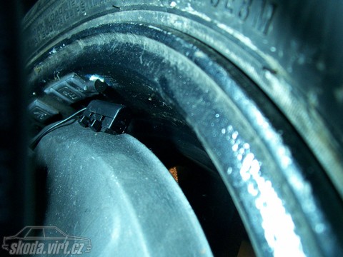

-> T: Čidlo dát dozadu na stít bubnu a magnet na buben a nebo i na kolo, pokud z toho štítu uděláš plíšek a čídlo bude dál. Na kotouč bych to nedával.

ZdenoR
-> vhml: Ano na ten. Kotouč se sice dá takhle rozžhavit, ale nemyslim si že T bude jezdit až takovou pilu. Pokud ano omlouvám se
Upevnění tachometru už se tu řešilo a vyšlo to jako jediné jednoduché řešení.

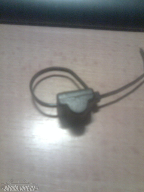

Nejvíc práce dá vymyslet vymyšlené
Magnet sežeň na kolo co je na měření kadence přidělává se na kliky. To co je na fotce. Stahovací páskou ho připevníš na kotouč a čidlo přez plíšek. Je to sice komplikovanější, ale asi nejjednoduší řešení.
