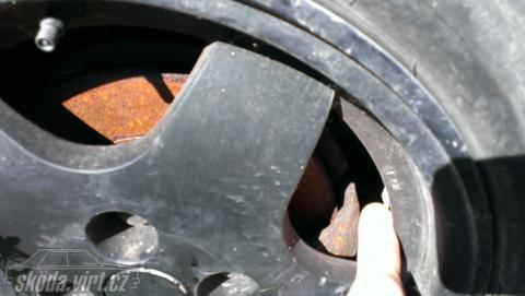

radar75
Votriem sa do témy. Mám záujem dať na Rapida kotúče dozadu kvôli ručnej lanovej brzde. Chcem ich dať z Clia. Na fotke je zadný brzdič a na ňom 14" elektróny. Medzera je tam asi jede môj palec. Otázka je preto, keď tam dám kotúče spredu vojdú mi tam loukotě?
zvětšit Zadna naprava rapid kotuce a disky - obrázek od radar75 vložen 14.09.2012 21:50:44
