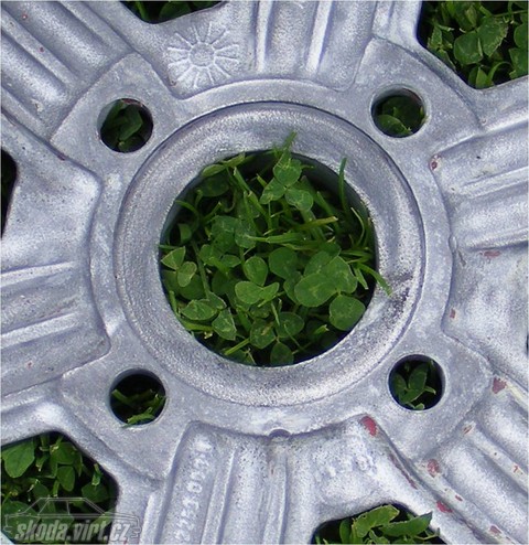

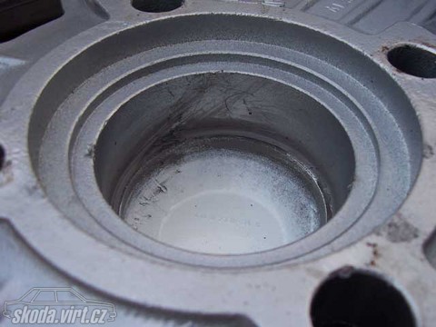

Asi nikdo nemá výkres na úpravu středu kola, aby to vypadalo takle?

Mám kopretiny a ty nejsou připraveny na středící kroužek u eMkového náboje. Neměl by někdo fotku, originál kopretiny s dírou na středící kroužek s rozměry. Možná že už se to tady někdy řešilo.
