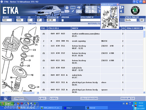

ešte ti chýbajú ložiská , a spodné skrutky uchytenia tlmičov + matky , skrutky čo držia tehlicu ku ramenu + matky a matky guľových čepov
na 100% si tie skrutky kúp lebo väčšinou ich odtrhneš

ešte k postupu , zložiť koleso , brzdový strmeň , spodný šroub na spoji rameno hlava kolesa - vyraziť a rozobrať toto spojenie , hore pod kapotou odskrutkovať dve matice , a zložiť komplet hlavu kolesa z tlmičom , šroub v objímke čo drží tlmič sa snažiť mazať a rozhýbať a potom vyraziť a nebáť sa , nové šrouby pri montáži namanzať , stiahnuť sťahovákom pružinu preložiť na nový tlmič a preskladať celý vrch a založiť na auto

jaromír
nevíte někdo jestli je na netu dílenská příručka na favorita-novější model
konkrétně potřebuju vědět co všechno je na předním tlumiči.. budu to komplet měnit..
zatim mam koupeno: tlumiče, pružiny, horni misky pružin, horni uložení+guma, dorazi, prachovky.
