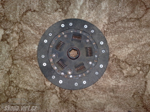

Je to spojka z 1203?

-> pulin: neni, m8rinek ti to tu uz napisal, ta co sa da pouzit v skodovke a teda pasuje na skodovacku mrkev prevodovky je z taz1500 a 5q

pulin
ne mě de o to že mám org převodovku spojku atd ale motor je z vw 1.8 a 120 spojka nějak nestiha 1203 by byla lepší ae nevím jestly to je ona

je to na 4q

Vypadá to, že na 4q no. Na škodovku jde z taz1500 a 5q

Podle drazek ne ta, co si das do skodovky... Jestli ti jde o to.

pulin
vůbec se v tom nevyznám tak prosím o radu ..... děkuji
