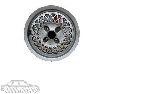

-> James1991: na tom kole ta šířka myslím napsaná je, tak zavolej majiteli ať ti to přečte nebo pošle lepší fotku

-> James1991: podle týhle fotky budeš kupovat kola? tak to jsi docela frajer...
jinak na 6x14 podle mě nejlíp 185/55 a na 5x14 max. 175/60

Mám 4x98. šířku bohužel ještě nevim, mám jedině fotku..
Zkoušel sem to z ní vyčíst na tom kole co je napsanýho, ale buď je tam 6x14 nebo 5x14

James1991
Možná se někdo naštve že kvuli tomu zakládám téma, ale zajímalo by mě, jestli se na Favorita vejde, bez nějakých úprav lemů apod., kola s ET 43, 14 palců, střed.díra 57 mm a pokud ano, ale záleží to na pneu, tak napište, jaký rozměr by byl vhodný? Když bych je koupil, tak by byly totiž bez pneu.
