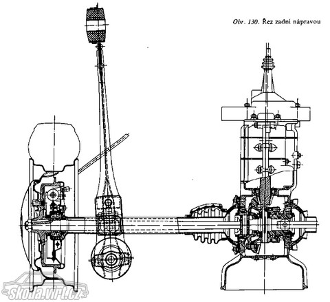

16.05.2010
-> ozzman1000: uzovka kyvka ma širšiu časť von

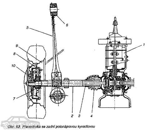

ozzman1000
Mach:

ozzman1000
čo som našiel, to som prečítal a teda moc ma to neuspokojilo...našiel som 2 zobrazenia kyvky a každé iné...ktoré je správne?

ozzman1000
ako má byť otočený silentblok pozdĺžneho ramena...ide mi o orientáciu otočenia tej buchty, či to ide tým širším von z vozu alebo smerom dnu...v literatúre (Mach vs. Andrt) som videl obidve zobrazenia, tak neviem ktoré je správne...potrebujem to na M-kovú 120-ku
