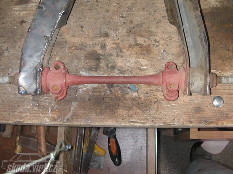

-> petr s: matice jsem měl sundané to jsou fotky ještě před než jsem je rozebíral :-)

-> Hurdis: Podle fotky je tam má a psal že po tom bouchal kladivem

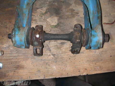

-> Ej.Jay: Odšroubit matice na krajích

-> Hurdis: chci je zachránit jsou v pěkném stavu :-) tak ja se pokusím to udělat jak říkal -> MOLSO: kdyby něco ozvu se díky:-)

no ja som to robil tak ze som do toho kozlika nabil hrubsi srubovak aby sa roztiahol a potom som vylupoval tie poistky s tenkym srubovakom (stlacenim vo zveraku mi to neslo)

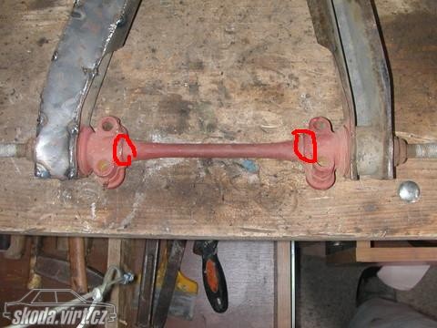

-> Ej.Jay: Pokud je chceš z nějakých důvodů zachovat, stačí stáhnouti ve svěráku a vypáčit pojistné "O" kroužky mezi podložkami u ramen a kozlíky.
Jinak flexa 2x mezi kozlíky a kladívkem vyrazit.

tu mas take pružné krúžky treba ich vylúpnuť z drážky a potom sa ti to samé rozsype

a ještě ze spodních ramen :-)

kluci jak má vytáhnout z ramena tyto čepy nebo jak se tomu říka :-) zkoušel jsem je vytlouct anik se nepohli nwm si rady poradte prosím diky:-)jsem na takové věci vůl :-D
