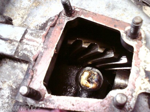

-> darklord: takto , tiež som to zavaril , dá sa to ale potom chrupol celý diferák ale zadarmo oprava a jazdilo to až do konca

-> Jan Kubíček: po takýchto opravách kde sa pretáčal čep nasledoval prasknutý obal diferáku

-> darklord: nastaví mu to odborník , šrouby idú povoliť vždy , väčšinou sú povolené už od výroby ...-> Jan Kubíček: nestačí aj tak musíš ten čep zaklepnúť natočiť , dať novú zaisťovaciu skrutku a aj tak ho stade vyvalí znova lebo je obal vybehaný čep vybehaný a je tam vôľa a skrutku znova odstrihne , ak to zavaríš videl som aj vylomený obal diferáku , zožeň dobrý diferák a čep skontrolovať prípadne privarit

-> Jan Kubíček: tak vymeniť celý diferenciál , väčšinou je vybitá diera na čep , ko čap , a prasknutý zaisťovací šraub , potom to aj zavar

-> Jan Kubíček: vybieha čep diferenciálu v prevodovke

Jan Kubíček
někdy při rozjetí po cca 2m se ,,kousnou kola" musim parkrat pocukat dopředu dozadu a uvolní se to, nevite naco se mam připravit, zatim jsem mrknul jen na pakny a tam se zdá být všechno v cajku, tak mě napada asi zoubek na diferaku, nebo žeby třeba kamen na poloose? ja vim nezbejva mě nic jinýho než to rozhodit ale třeba se někdo už setkal s touto zavadou, jedna se o ,,mokrou napravu" M ....... naposled jsem jel v pěti lidech, bez problemu jsem dojel domu a pár dní nato jsem už nevycouval ze stání. Předem dik za radu
