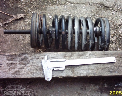

-> Gryzly: Nemáš prosím tě foto samotného stahováku a nějaké technické udaje.Kolik má ta pásovina silu.Ja jsem včera něco takového zkusil ale bohužel jse mi pásovina prohybala a pružina byla pořad stejná.Díky :-)

dvě pásoviny zahnuté na krajích, závitová tyč alespon M12. Radiální ložisko pod spodní matku by bylo fajn pro omezení tření. Pásoviny zaklesnou o dvy závity níš, aby to šlo pak vyndat, a začít stahovat. Takhle se dá stáhnout zadní pružina.

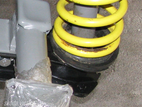

-> VeTeV: to čo je na tej pružine hrdzavé je len miesto kde o seba trú dva závity pružiny pri posadenom aute na kolesách :)

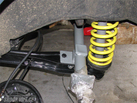

a ešte detail ako to má vyzerať v nerozobranom stave - pružina úplne voľná, je tam aj podves aj všetko, len dvihnuté, s montážou pružiny nemôže byť problém, ak teda -> DAVID: nemáš vlečkovú

detail

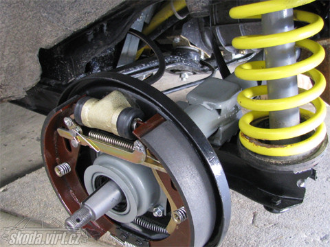

takto vyzerá stav, aký opisujem (až na tú demontovanú brzdu, to si nevšímaj. Ale je to bez podvesu a vidíš aká je tá pružina voľná (je to nová pružina, neunavená).

-> DAVID: ak máš tlmič von a keď demontuješ aj podves nápravy a necháš polonápravu klesnúť celkom dole koľko pôjde, tak tú pružinu tam dostaneš veľmi ľahko, maximálne ju bude potrebné ale len málinko stlačiť. Už aj keď je tá polonáprava spustená na podvese tak tá pružina je tam už dosť taká voľná.
