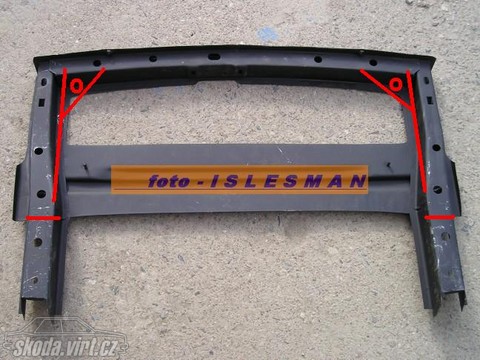

-> Čmoud: Taky si pohravam s tou myslenku trubek do prahu az je budu menit... ale zas to by bylo potreba i pricne vyztuhy. Pozitivum je, ze v prahu to neni videt... Me ty plisky taky neplni dobrym pocitem no.

Čmoud
ale ty uhelničky do těch rohu by se tam daly navařit jesi by měli nějakej smysl

-> Čmoud: No takhle vyztuzeny predek je fajn, ale jak rikaj borci co na to zbytek karoserie? To bys musel udelat celou karoserii stejnym zpusobem, do prahu lesenovky atd... Takhle ti to sekne pres nohy maximalne.

Čmoud
takže asi nejrozumnějši je koupit a zavařit origo ram ?

problem može byt v tom že ked to tu spevni tak sa to pri naraze nezdeformuje ale prerazi sa cez podlahu do nôh.

-> Čmoud: pravdepodobne to bude klasifikovany jako zasah do konstrukce vozidla. Anebo si toho vubec nevsimne pres rezervu, kdyz to bude radne zapatlany

Čmoud
-> havlik: takže to znamena že to neprojde...ja potřebuju aby to prošlo

Čmoud
otazka je co na to na STK

Čmoud
-> havlik: jako myslíš celej nebo jak to myslíš ?

-> Čmoud: pokud to řízneš tam jak máš naznačeno a navaříš tam jekl tak si to rovnou můžeš vyrobit doma svařit z jeklů

Čmoud
-> havlik: mohlo by to bejt pevnejsi pri narazu si myslím proto se na to ptam ...každopadně ho budu měnit otazka jesi navařit origo nebo si ho nějak zpevnit

Čmoud
tady je obrazek

Čmoud
Mam schnily přední ram tak uvažuji o tom ho měnit nebo si ho upravit a zpevnit jak je na obrazku v tom mistě ho uřiznout dovařit jeklem čtvercovým 50x1,5 a podepřit to tam ve předu těma uhelnikama a ten predni přepažku nechat puvodni tak se chci zeptat jesi to je uplně blbej napad je to jen navrh
