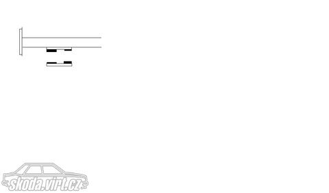

Schejby
-> darklord: JJ byl to jen nápad mechanika na geo já bych to tak ani nikdy neudělal.Možná tak dát velkou podložku,ale stejnou.
-> Tuner#2: Nj no tak odklony vpředu dělám poprvé tak mám aspoň přesný podložky ne?

-> Schejby 10.05.10 15:11:06: Kravina, jediný čeho dosáhneš bude zkroucené podélné rameno. Podložku když už tak stejnou tloušťku po celém.

Schejby
-> vhml: Jo jinak jsem právě taky přemýšlel nad podložkou.Jinak mi člověk na geometrii řekl že by se to dalo možná řešit podložkou pod nohavici,ale na jedné straně nahoře a na druhé straně dole.Myšlenka dle obr.
15:06:48
10.05.2010
10.05.2010
A 3 stupně vzadu s kyvkou taky ne. Bez teda velkejch úprav. Zkusil bych tu podložku mezi rameno a nohavici. Nic lepšího nevymysíš

-> Schejby: 3° vepředu neuděláš jen podložkama

Tam je hlavně potřeba dodat jednu věc, že se jedná o kastli Š100 u který je dosažení odklonů problematická věc. Taky mám auto níž než bych chtěl a jsem pořád kolem 0. Zkusil bych dát nějakou silnou podložku mezi rameno a nohavici.
