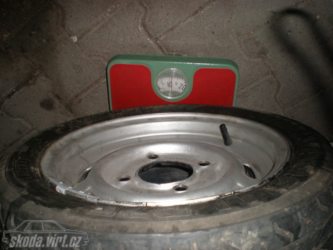

zidlik
-> venni: s kultivovaností jízdy počítám
-> TTomas: paráda tak to vypadá tak akorát-> Vitek: já sem si na ty naše silnice už zvyknul a na to pohodlí z jízdy taky jelikož rapid ještě do nedávna seděl na dorazech(ted už jsou předělaný)

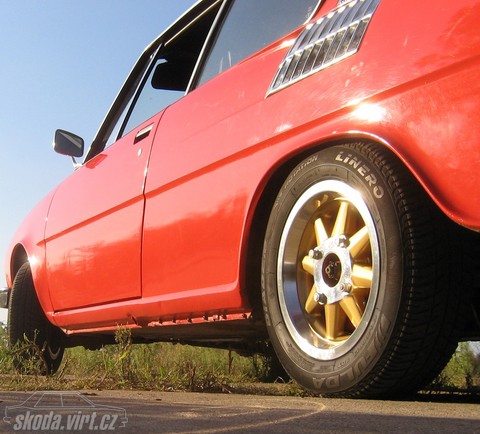

Vitek
já mám 175/65 a vypadá to takhle, Chělo by to vidět ty kola,ale výška 50 je celkem málo a kor na našich silnicích,abys neměl za chvilku domlácený hrany

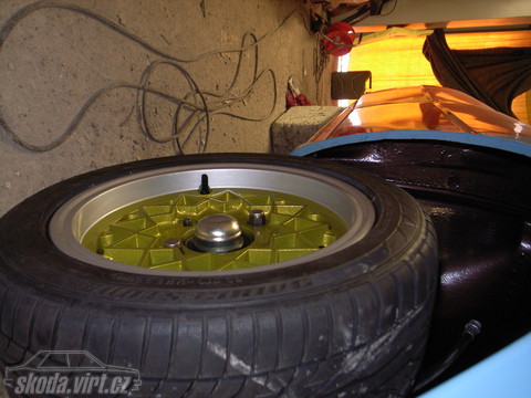

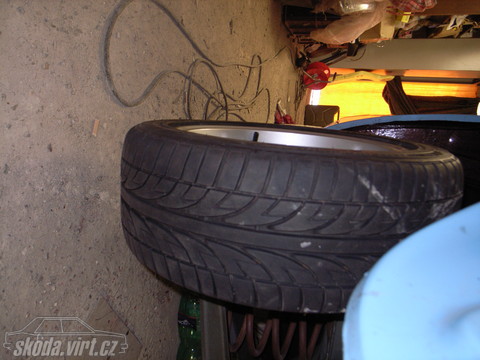

TTomas
-> Jakub M.: Trosku to pretejka a i podle tabulek jsou na hrane...proste se pneumatika uz lehce zvejkala...zase to podle meho nazoru zvysuje pohodli:)

TTomas
Pardon, ze neni otocena, ale videt to je. Tem co mohou doporucuji otocit monitor:)

TTomas
-> Jakub M.: presne tuhle kombinaci jsem mel a to uz je dost na hrane...
-> zidlik: A presne tuhle kombinaci mam nachystanou ted na predek a dle meho je to presne akorat. Proste rovne. Nasel jsem ti i fotku. Jo a tahle pneu ma chranic rafku. Kdyz bude bez nej pujde asi lehce do A. Taky kazda znacka ma trosku jinou sirku nez uvadi.

zidlik
-> Jindas: to nemusíš já měl taky na origo plechách gumy 185/70 ale to byl už hroznej balon...já sem si myslel že to bude dobrý ale radši sem se tady zeptal
