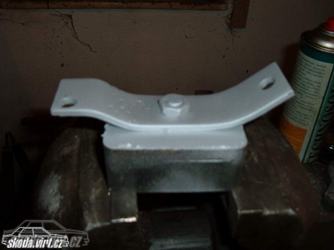

-> havlik: no možný to je, nějak blíž jsem to nezkoumal. Silentblok z karosy jsem měl už koupený doma, ale jak se objevili tvrdé silenty, okamžitě jsem ho koupil a tohle někomu střelil. Takže jsem se o to dál nezajímal..
-> ozzman1000: výkres nic nemám...všechno je to tady z virtu..někde to tu bude, jen to najít

ozzman1000
-> Kapřík:
nevyzerá to zle...aké má rozmery tá pásovina? nemáš k tomu držiaku výkres?

Silentblok z karosy. Ta pásovina je nutná takto vyrobit pro uchycení...

-> ozzman1000: skoda-virt.cz/cz/.../5345
4-silentblok-4?poffset=50

-> ozzman1000: pohľadaj bolo to tu , celé to pozostávalo z vyvrtania dvoch dier tuším

ozzman1000
-> suri:
pravdupovediac by som uprednostnil originál riešenie...ak mi vieš dať postup ako tam dostať ten silent z Karosy tak by som o tom pouvažoval

-> Kapřík: ale je rozdiel 30 a 3 eurá a kupovať na dobierku alebo osobne -> ozzman1000: boli tu fotky ako to osadiť navrtať dve diery a fajrond

Kapřík
-> ozzman1000: z Karosy se musí lehce upravovat držák. Lepší dle mého je koupit tvrdý vlečkový silentblok a máš klid. Sedne do origo děr bez úprav. Řadí se s tím krásně, řadička se ani nehne...já jsem s ním spokojený..

-> ozzman1000: Pár drobnějších úprav a pasuje, řadí se dokonce líp, protože je tvrdší než origo
