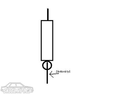

-> 105: někde tu je foto ale nevim kde... tohle je pro představu prostě se vylisuje silentblok a do tý trubičky kde byl se vyvrtá díra a vloží se závitová tyč a z obou stran se pojistí matkami

jj mel .. vyhaze se ten puvodni spodni uchyt tlumice .. zbyly oko se provrta a da se tam M10 zavitova tyc. Z prvniho pohledu se zda, ze to nevydrzi, ale je to osvedceno soutezema. Jezdili to taci panove jako napr. Milan Dolak nebo Emil Triner (od nich to vlastne veskrze tatku mam
