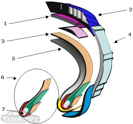

-> bibendum30: Tady mas obrazek :)

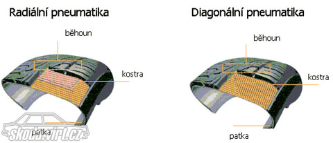

bibendum30
-> palinator:
Radiálka
.... nákres diagonálky jsem už v PC nenašel...rozdíl je v kladení pláten při výrobě,buď radiálně nebo diagonálně
Radiálka
22:42:38
01.05.2010
01.05.2010
-> havlik:
Já nechci rovnej bok....
Jakej je rozdíl v konstrukci mezi diagonálkou a radiálkou? Nikdo mi to ještě nedokázal zodpovědět.
