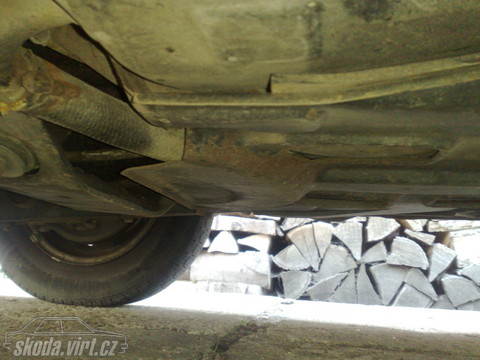

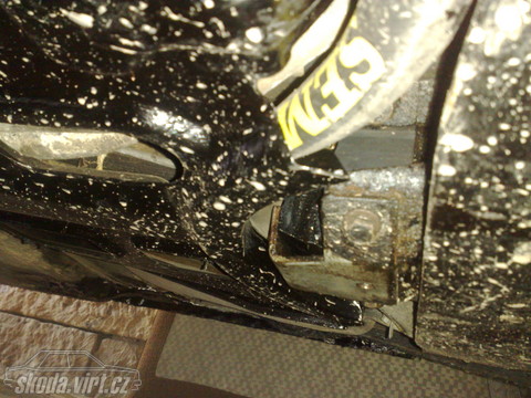

Minik03
oba mnou vyfocene plechy pochazi z 125l ale mel jsem za to ze ten vleckovy plech tam nekdo dobastlil. Neni ale dulezite z jakeho modelu to pochazi, ucel otazky byl, zda jde (puvodni) kyvkovy plech na vlecku a odpoved je ze to mozne neni, kvuli silentbloku prevodovky.

Minik03
ano je to v podstate vyriznute + je tam takova obruba na spojovaci hadici nadrze, ale to by se dalo vyresit i jinak.

kuči kuči
ok takže to je vyřezane v tom oblouku , smula že jsem včera dvezl kryt na opiskovani a nastřikani ale možna maji dost prace a ještě stim nezačali ale dik -> Minik03:

Minik03
vlecka

Minik03
kyvka
