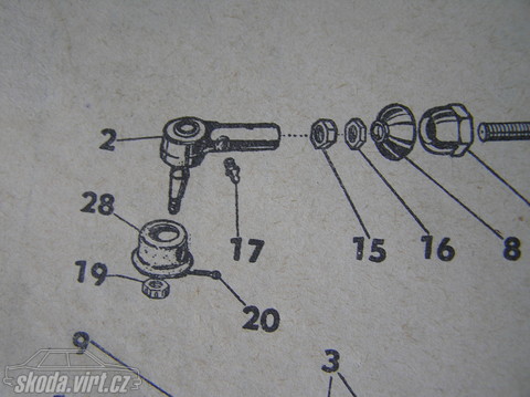

-> sliwowitz: Jo, to první provedení pozice 8 byla prostě taková tlustá a dost tvrdá příložka, pro kila a 105/120 už je to skoro stejná manžeta jako na krajních kulácích.. 10-482-5439 / 111-509 820 (8) a 10-381-5444 / 100-509 822 (18). Chtěl jsem se ještě podívat na tyčky pro širokej šnek, ale někam jsem je založil.

-> Jozka: mas pravdu... Okrem manzety na obrazku boli este dve verzie - s kovovou sponou a bez nej...
akurat pozeram v knizke, stovky v 73. uz mali verziu so sponou. A rovnako mali uz modernizovanu manzetu so sponou miesto manzety c.8 na prvom obrazku.
inac v mb-dielenskej su na vsetkych obrazkoch len manzety ake popisujes ty - asi sa to fotio este na prvych seriach...

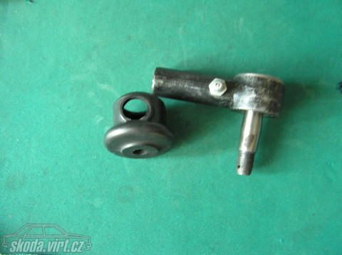

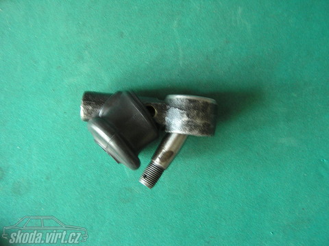

-> sliwowitz: Asi nejsi sám, komu to nešlo - tyhle manžety jsem zatím jenom 2x sundával, šlo to blbě, i když byly načnutý od vazelíny a navíc namontovaný obráceně, tj. tou menší dírou nekoukal dole kužel, ale nahoře bylo vidět víčko. U jednoho páru čepů (už bez boční maznice) z nich koukaly maznice. Že by to mělo být obráceně, mě nikdy nenapadlo, i když z katalogu to vypadá logicky..
Na naší 16. sérii si původní krajní kuláky pochopitelně nepamatuju, ale na středních byly takový "měchy", na řezu přibližně profil nízkého, skoro uzavřeného "C" - tělesa čepů neměly drážku na sponku.

Zohnal som si na tisicku originalne gulaky s maznickami plus manzety... Problem nastal, ked som manzetu chcel na gulak nasadit - jednoducho tam nevlezie. Ako to sudruzi z Boleslavi vymysleli? Je na to nejaka finta? (otazka smerovana asi najskor na oktavkarov a spartakistov, tam je to riesene podobne).
Druha otazka - v katalogu '64 (0-3. seria) su na krajnych gulakoch klasicke manzety, rovnake ako na strednych capoch, alebo na novsich modeloch (100-120). Suhrnny katalog (1964-69) uvadza jediny typ manzety - taky ako som kupil... Na ktore serie sa montoval aky typ manzet? Co patri na 17. seriu?
diky...
diky...
