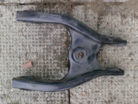

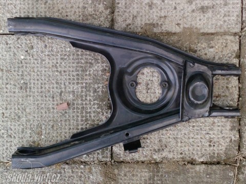

Ok díky moc, kupoval jsem to na mojí 1000MB takže dolní bude na prodej nebo na výměnu.

-> Durnbach:
tak to sú ramená škoda 100/110
na 1000MB ani 120 nepasujú bez zmeny excentru , horné sú zámenné 1000-120
20:17:10
23.04.2010
Durnbach
23.04.10 14:42:38 napsal:
→ Durnbach:
obidve úzke , spodné 100/1000 zmeraj šírku
medzi tým rozvidlením kde ide zvislý čep a poviem ti presne ale 120 úzka
to nie je
Dolní od podložky k podložce 6cm

podle velkejch podložek u hlavice svisláku to je kilo... S120 tam má navařenou jen trubku...
15:02:07

-> Durnbach
23.04.10 14:32:00:
Jsou tam stejné díry nebo je jedna větší?
14:42:38
23.04.2010
-> Durnbach:
obidve úzke , spodné 100/1000 zmeraj šírku medzi tým rozvidlením kde ide zvislý čep a poviem ti presne ale 120 úzka to nie je
14:33:55
23.04.2010
To je úzké.
EDIT: Myšleno spodní. U toho horního si nejsem jistý, ale asi taky.
upraveno 1x, naposled 23.04.2010 14:34:49
14:33:37
23.04.2010
Durnbach
a horní
zvětšit
14:32:00
23.04.2010
Durnbach
Ahoi, jaké je tohle rameno je vhodné i na Škodu 1000MB nebo je to emko?
zvětšit
