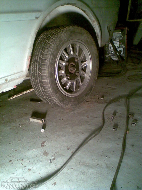

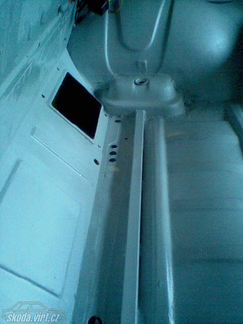

srapid - zrušená registrace
tak ja nevim kdyby to bylo na rally tak to tak neřešim ale na okruhy bych to chtel nižší
viz foto ten locháč co tam je nabodovanej prosim neřešit

-> srapid: To můžeš jít fotit klidně včera, ale kastle je zespodu stejná, to je fakt

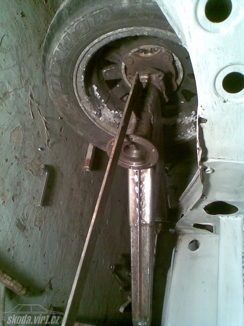

-> srapid: no tak prostě máš něco špatně protože podvozkově je to stejný
-> havlik: tak to asi težko , ja ti to zejtra vyfotim ,

-> srapid: tak máš asi špatně uchycenou tu tvojí nápravu

tak takle kola sou tam 13 " 175/60 abych byl přesnějsí vepředu bych to snížil bezproblému tam mam takřka seriový pružiny a vzadu už narážim do karoserie
