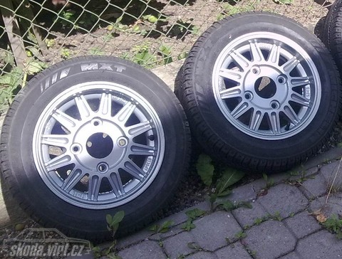

na autě to vypadá srandovně.... na takovýhle starý auta patřej široký balony a né tyhle šlupičky

pro příklad.. 165/65 Michelin MXT na 5" apollu

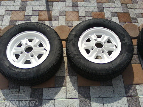

Já mám 165/70 a nepocituju problémy
20:12:18
20.04.2010
20.04.2010
Danster
185/70
20:11:12
20.04.2010
20.04.2010
Danster
-> packa: Přesně tak dát tam jdou ale neměli by tam být.Měl jsem je na svojí 1000covce viz auta. Pro představu 185/60
